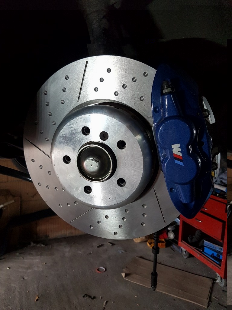

Bremsen ist kein Vergleich zu vorher. Die sind wie n Anker.
Da ich solche Umbauten beruflich mache und schon unzählige Umbauten an e30,e36,e28,e24 ..... gemacht habe gab es für mich bisher keine großen Hürden.

Die hat bestimmt Biss mit 370mm. Großer Unterschied zu vorher?
Denke ja das genügend Platz im Motorraum vom E31 ist. Gab es beim Umbau etwas das sehr schwierig war?

Bremssystem ist unverändert. Sättel an der va f31 perfomance mit 370mm hinten noch original.

Was für Anpassungen hast Du am Bremssystem gemacht.
Komplette Bremsanlage vom E39 M5 übernommen?
wie sieht es mit dem Bremskraftverstärker aus?
