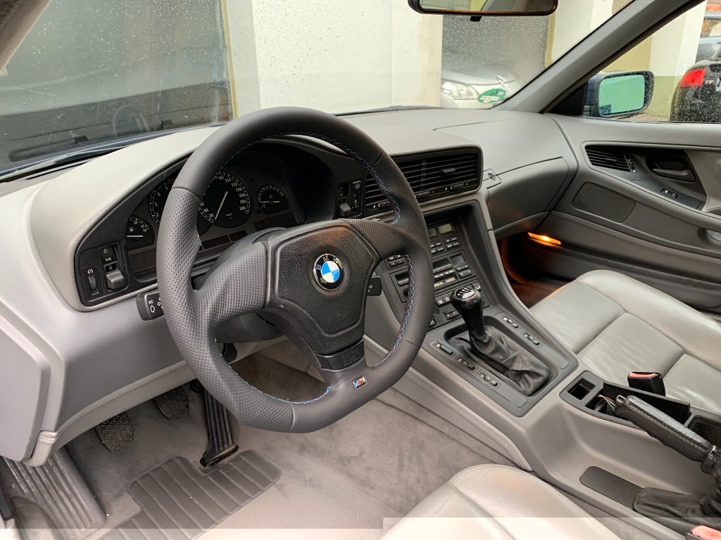

Re: Lenkrad E31 tauschen (Baujahr 92)
28 Okt. 2020 18:29
#243929
Sieht doch klasse aus und da es vom E36 ist gilt das sogar als zeitgenössischer Umbau. Da steht dem H-Kennzeichen auch nichts im Weg!:top:
28 Okt. 2020 17:40 - 28 Okt. 2020 17:41
#243928
So,
Nach langem getuhe ist mein Lenkrad nun drin.
Aus diesem Thread hier wird man bisher nicht so wirklich schlau, daher nun die sichere Kombination mit dem E36 Lenkrad - 3 Speichen Lenkrad.
Hierzu musste ich gemäß der Anleitung auf 31Wiki folgendes tauschen:
Schalterhalterung für Blinker, Tempomat und Wischer musste getauscht werden.
Schleifring musste gegen einen Wickelfeder getauscht werden.
Airbagkabel und Hupe mussten umgelötet werden.
Neues Lenkrad nun drin, bin überglücklich, sicherlich nichts für puristen aber mir gefällt es super!

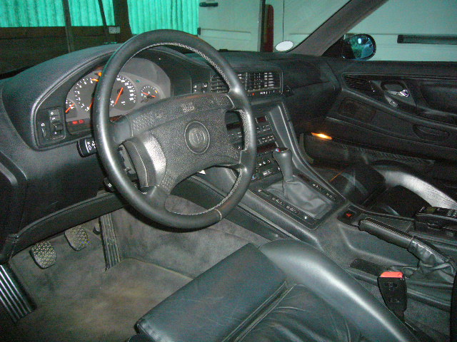

,Hi,
habe auch noch das "Buslenkrad" verbaut im CSI mit Beifahrerairbag. EZ Ende 92.
Welches Alternativlenkrad würde passen?
Gruß Wolf

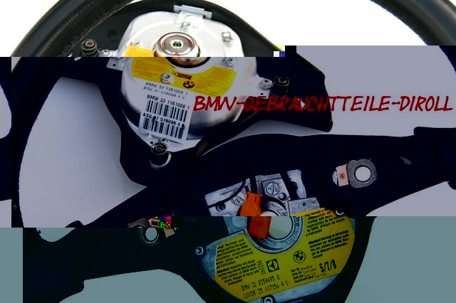

08 Jan. 2020 19:19
#241925
Ich fasse es kurz. Du vermischt die einzelnen Lenkräder nach Belieben...
und Dein Glaube ist nicht Wissen...
Dein Streetracer hat kein Airbagsteuergerät im Auto, deswegen geht kein Beifahrerairbag und deswegen hat er das Sportlenkrad mit der Integrierten Airbag-Elektronik und der AIBAGLEUCHTE im Lenkrad.
Zitat Streetracer:
Aber ich möchte eben noch kurz auflösen, was bei mir kaputt war.
Ich habe mir ein gebrauchtes Airbag Lenkrad mit passendem Airbagsteuergerät und Schleifring gekauft.
Dann den Schleifring und das Airbagsteuergerät an meinem Lenkrad verbaut und die Leuchte geht endlich wieder aus. smile
Ich denke mal, dass mein Airbagsteuergerät nicht mehr wollte. Meinen Schleifring habe ich jetzt als Ersatz.
Genau das was ich die ganze Zeit sagte.
Die von dir geposteten Bilder bestätigen meine Aussagen.
Alle Fahrzeuge haben ein Airbaglenkrad OHNE integrierte Elektronik und integrierte Airbagleuchte weil diese Fahrzeuge das Airbagsteuergerät unter dem Armaturenbrett oder unter dem Mitteltunnel haben. NUR DANN geht auch ein Beifahrerairbag.
Zum Sportlenkrad M-Technik BMW 32341161982 gehört immer die Prallplatte 32341161008 und diese wurde auch nur dort wegen dem herrschenden Platzmangel verbaut. (Quelle ETK)
Bildtafel Lenkrad mit integrierter Steuerelektronik und Airbaglampe
Für das M-Technik Lenkrad ohne das Integrierte Gelumpe, habe ich gerade die Nummer nicht gefunden. Ich schau demnächst mal im Original 8er nach. Mindestens einer der 8er im Hof hat so ein Lenkrad. Das wäre das richtige und passt dann auch. Allerdings nicht mit dem Schleifring 32341162804 weil der ist für das Buslenkrad ;o)
Wir mache es einfach so. Du erstattest Leobadcam die Teile die er dann falsch gekauft hat und alle sind glücklich :winken:

Pusches schrieb: Das Lenkrad aus dem Umrüstkatalog ist nicht das Lenkrad welches du im Link hast.
Das Im Umrüstkatalog ist ein Lenkrad mit eigener Airbag auslöse Elektronik für Fahrzeuge OHNE Airbag.
Wurde meine ich im E30 eingesetzt und auch im E31 als Nachrüstung.
Hat dein 8er eine Airbag Elektronik wird das nicht funktionieren.
Wieso sollte das nicht funktionieren?
Das Sportlenkrad mit Airbag (also jenes, welches es mit und ohne Kontrollleuchte in der unteren Speiche gab) war auch ab Werk für den E 31 verfügbar, vgl. Preisliste 09/93. Und es gibt eine EBA zur Umrüstung vom Standard-Airbaglenkrad auf eben jenes... siehe Anhang.
Das neuere Sportlenkrad (je nachdem als 2 oder 3, bzw. II oder III bezeichnet - jedenfalls jenes mit der separaten Lenkradspange in der unteren Speiche) gab es erst ab Frühjahr 94 und hat eine andere Elektronik, anderen Schleifring, andere Stecker.
Ich bleibe bei meiner Behauptung.
Das Airbag Lenkrad mit der Kontrolleuchte im Lenkradkranz ist autark. (BMW 32341162624) Aufprallsensor und Zündelektronik sind im Lenkradkranz verbaut. Der Einbau ist nur für Fahrzeuge OHNE Aibagsystem vorgesehen. Es muss sogar ein anderer Zündanlassschalter verbaut werden um die Spannungsversorgung sicherzustellen. Siehe auch EBA 01299787732. (Siehe Attachment 2026)
Hier im Link sieht man unter POS 2 die Auslöse und Auswerteelektronik.
Ob das ab Werk verfügbar war kann ich nicht sagen, glaube aber nicht. Ich kenne es im E31 nur als Nachrüstung.
Sportlenkräder OHNE Kontrolleuchte lassen sich normalerweise Problemlos in Fahrzeugen mit Airbagelektronik verbauen, vorausgesetzt der Schleifring passt zum Lenkrad. Stecker müssen eventuell angepasst werden und eventuell eine Verdrehsicherung am Schleifring angebracht.
Das neuere Sportlenkrad mit der Spange hat KEINE Elektronik im Lenkrad verbaut sondern nur den Airbag, welcher dann von der im Fahrzeug verbauten Airbagelektronik ausgelöst wird. Passt also in alle Fahrzeuge mit vorhandener Airbagelektronik. Stecker sind anders da nach ca 1993 ein anderes Steckersystem verwendet wurde.
Die von dir angehängte EBA zeigt den Tausch eines normalen 4 Speichen Airbag Lenkrades gegen ein normales 3 Speichen Lenkrad.
Die EBA zum Tausch von 4 Airbag zu 3 Speichen ab 1994 hab ich auch nochmal angehängt.
