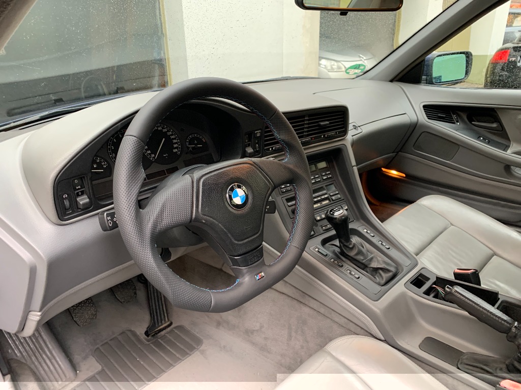

So,
Nach langem getuhe ist mein Lenkrad nun drin.
Aus diesem Thread hier wird man bisher nicht so wirklich schlau, daher nun die sichere Kombination mit dem E36 Lenkrad - 3 Speichen Lenkrad.
Hierzu musste ich gemäß der Anleitung auf 31Wiki folgendes tauschen:
Schalterhalterung für Blinker, Tempomat und Wischer musste getauscht werden.
Schleifring musste gegen einen Wickelfeder getauscht werden.
Airbagkabel und Hupe mussten umgelötet werden.
Neues Lenkrad nun drin, bin überglücklich, sicherlich nichts für puristen aber mir gefällt es super!

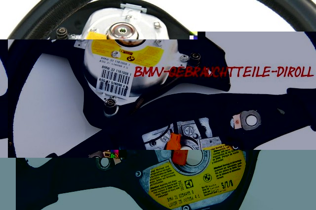

Die Frage ist ob du es dir genau angeschaut hast ... :woohoo:
Nein, ist tatsächlich ein schwieriges Thema.
Ich rede von dem Rechten 3 Speichen Lenkrad in Niels Buch, dem Sportlenkrad mit der integrierten Airbagleuchte
Wie du auf deinem Bild vom Diroll sehen kannst ist die ZÜND und AUSLÖSE ELEKTRONIK IM LENKRAD VERBAUT.
(Das silberne halbrunde Ding wo im "Diroll Bild" in der Mitte vom Lenkrad rechts unten 5 / 7 / 8 draufsteht)
Dieses Lenkrad wird nur mit +12V und Masse über einen speziellen Zündanlassschalter versorgt.
Wenn du dieses Lenkrad an Spannung anschließt und fallen lässt geht der Airbag hoch. Es ist AUTARK !

Olli_E34 schrieb:
Pusches schrieb: Das Lenkrad aus dem Umrüstkatalog ist nicht das Lenkrad welches du im Link hast.
Das Im Umrüstkatalog ist ein Lenkrad mit eigener Airbag auslöse Elektronik für Fahrzeuge OHNE Airbag.
Wurde meine ich im E30 eingesetzt und auch im E31 als Nachrüstung.
Hat dein 8er eine Airbag Elektronik wird das nicht funktionieren.
Wieso sollte das nicht funktionieren?
Das Sportlenkrad mit Airbag (also jenes, welches es mit und ohne Kontrollleuchte in der unteren Speiche gab) war auch ab Werk für den E 31 verfügbar, vgl. Preisliste 09/93. Und es gibt eine EBA zur Umrüstung vom Standard-Airbaglenkrad auf eben jenes... siehe Anhang.
Das neuere Sportlenkrad (je nachdem als 2 oder 3, bzw. II oder III bezeichnet - jedenfalls jenes mit der separaten Lenkradspange in der unteren Speiche) gab es erst ab Frühjahr 94 und hat eine andere Elektronik, anderen Schleifring, andere Stecker.
Ich bleibe bei meiner Behauptung.
Das Airbag Lenkrad mit der Kontrolleuchte im Lenkradkranz ist autark. (BMW 32341162624) Aufprallsensor und Zündelektronik sind im Lenkradkranz verbaut. Der Einbau ist nur für Fahrzeuge OHNE Aibagsystem vorgesehen. Es muss sogar ein anderer Zündanlassschalter verbaut werden um die Spannungsversorgung sicherzustellen. Siehe auch EBA 01299787732. (Siehe Attachment 2026)
Hier im Link sieht man unter POS 2 die Auslöse und Auswerteelektronik.
Ob das ab Werk verfügbar war kann ich nicht sagen, glaube aber nicht. Ich kenne es im E31 nur als Nachrüstung.
Sportlenkräder OHNE Kontrolleuchte lassen sich normalerweise Problemlos in Fahrzeugen mit Airbagelektronik verbauen, vorausgesetzt der Schleifring passt zum Lenkrad. Stecker müssen eventuell angepasst werden und eventuell eine Verdrehsicherung am Schleifring angebracht.
Das neuere Sportlenkrad mit der Spange hat KEINE Elektronik im Lenkrad verbaut sondern nur den Airbag, welcher dann von der im Fahrzeug verbauten Airbagelektronik ausgelöst wird. Passt also in alle Fahrzeuge mit vorhandener Airbagelektronik. Stecker sind anders da nach ca 1993 ein anderes Steckersystem verwendet wurde.
Die von dir angehängte EBA zeigt den Tausch eines normalen 4 Speichen Airbag Lenkrades gegen ein normales 3 Speichen Lenkrad.
Die EBA zum Tausch von 4 Airbag zu 3 Speichen ab 1994 hab ich auch nochmal angehängt.
