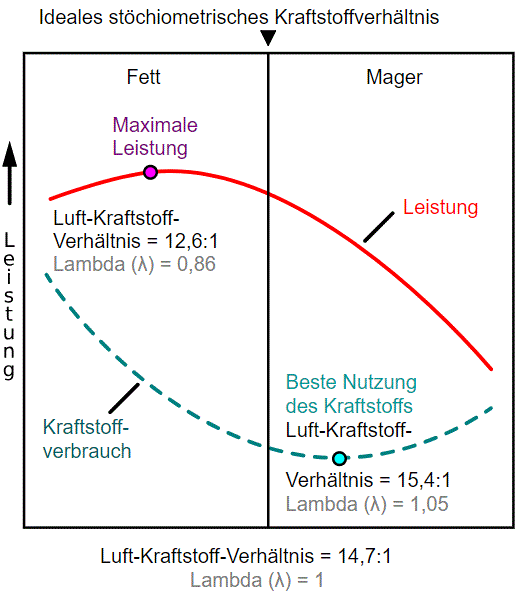

Da soll das LMM Signal irgendwie verfälscht werden, um das Gemisch fetter (?) zu bekommen!?
Selbst, wenn das wirklich etwas mehr an Leistung bringen würde, wie soll das gehen? Sollte die Lambda-Regelung dem ganzen nicht wieder entgegen arbeiten, um das Lambda wieder auf 1 zu bringen?
Wäre es dann nicht einfacher, die Lambdasonden abzuklemmen? Dann geht er doch auf sicherheitshalber auf fett und vielleicht so in etwa auf das Leistungsmaximum!?
Vielleicht hat aber ja auch jemand so ein Ding im Einsatz und durchbricht damit täglich die Schallmauer!?
