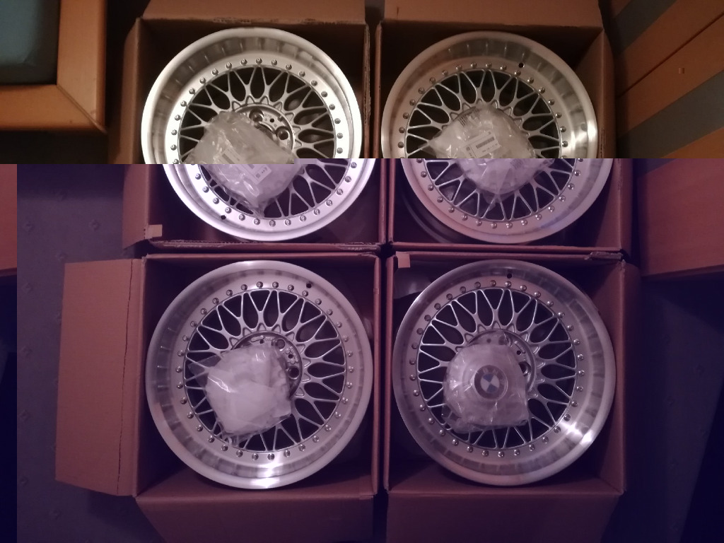

Hi, ich gebe aktuell einen Satz auf den ebay Kleinanzeigen ab...
850CSI
