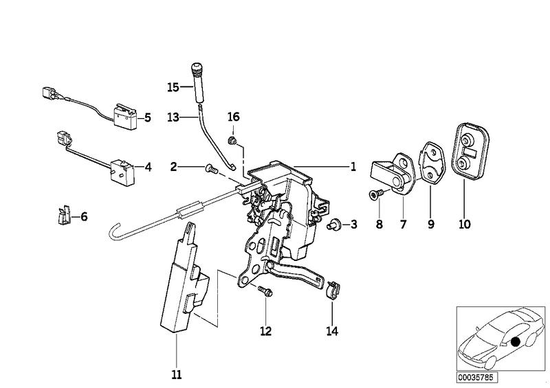

Update: habe heute mal die Mechanik (wie auf dem Bild) ausgebaut und die Microschalter geprüft.
Beide Microschalter funktionieren einwandfrei. Sonst fällt mir optisch auch nichts weiter auf.:dry:

Danke für die rasche Antwort
Microschalter kann ich mir mal anschauen...
Am Drehfallschloss hängt ja sonst nur der Stellantrieb (Nr 11) elektrisch dran.
Kann der defekt sein? (klar kann er) Allerdings verwundert mich die Tatsache das es immer beim zweiten mal "hält".
Deshalb dachte ich das das eher an eine Logik (Steuergerät) was das Schließen verhindert hängt.
Habe mich aber mit der ZV noch nicht beschäftigt.

Microschalter auf beiden Seiten Prüfen.
Am wahrscheinlichsten ist ein defekt der Elektrischen Betätigung am Drehfallenschloss.
Türmodul ist raus wenn es überhaupt funktioniert ...
