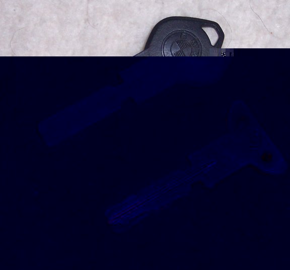

Dabei wird der Kunststoffschlüssel natürlich zerstört. - Ohne Transponder hilft der Dir ja eh nicht großartig...

Den Hinweis auf den Plastikschlüssel mit integriertem Transponder hatte ich auch schon bekommen, aber bei BMW Graubaum nicht explizit danach gefragt. Leider war bei dem Fahrzeug nur noch ein einziger Schlüssel dabei, als ich es im August 2019 gekauft habe, kein Reserve-, Not- oder Brieftaschenschlüssel. Ich hätte gleich damals reagieren müssen.
Kann man den Transponder aus dem Kunststoffschlüssel denn leicht ausbauen?

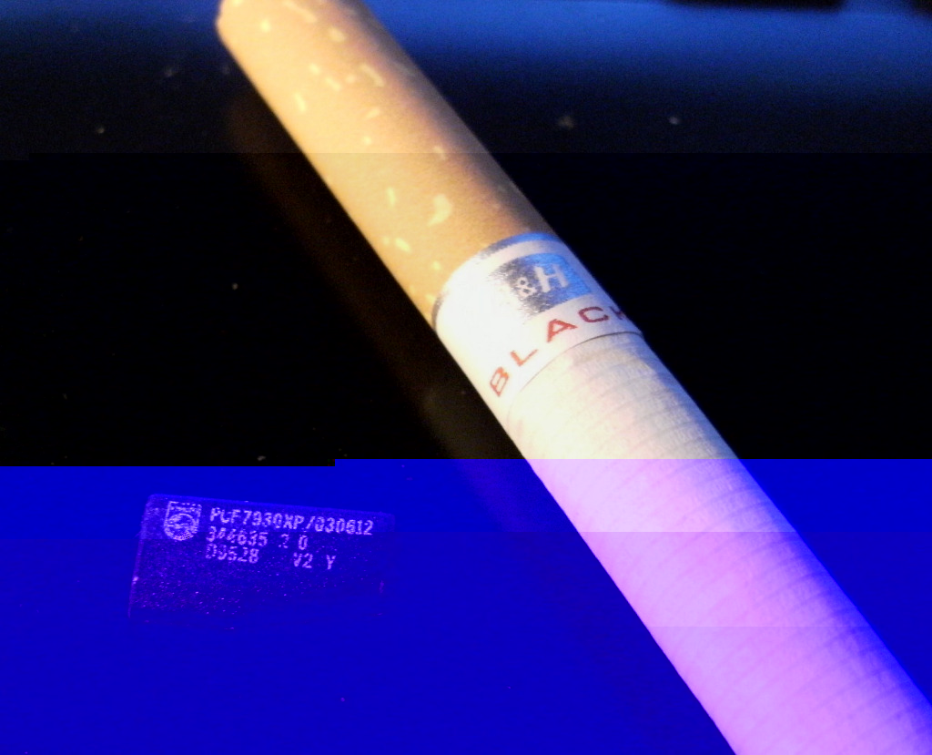

So sieht ein Wegfahrsperren-Transponder aus.
Ist denn auch der Notschlüssel / "Brieftaschenschlüssel" (aus Kunststoff) nicht mehr lieferbar? Dort steckt so ein Transponder drin.

Zur Info: im Bild unten rechts im Schlüsselgehäuse der graue Kasten ist der Transponder. Gruß, H. Gaub

BMW kann/will die kompletten, zum Fahrzeug passenden Schlüsselrohlinge nicht mehr liefern. So jedenfalls im Mai 2021 die Auskunft vom BMW Autohaus Graubaum in Berlin, die sich mit 8ern gut auskennen. Dort wurde ich auch auf Lieferanten von Schlüsselrohlingen über ebay hingewiesen, so bin ich schließlich bei Schlüsseldienst Bernd Kaul gelandet. Kennt sich gut aus, aber Rohlinge mit zum Fahrzeug passenden Transpondern kann der natürlich auch nicht liefern.
