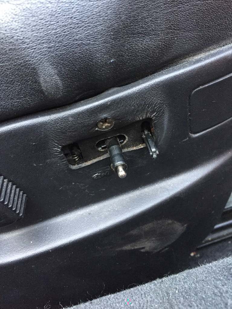

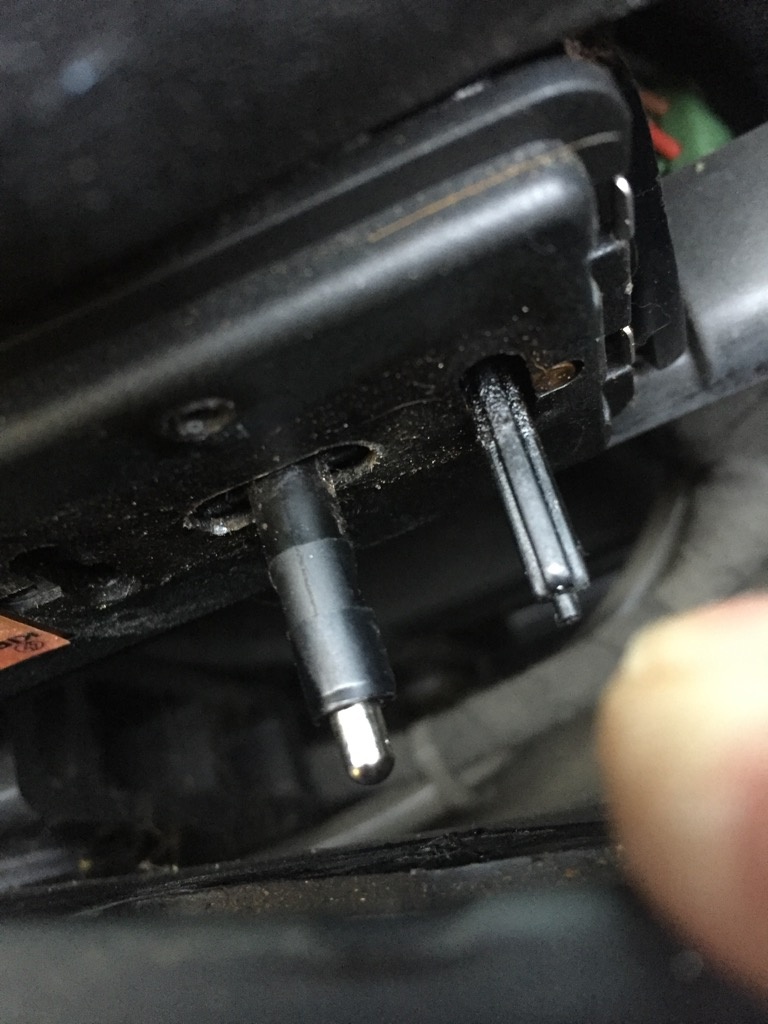

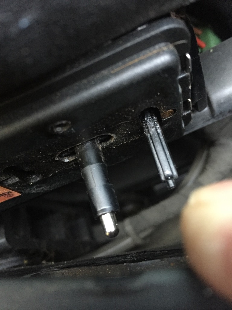

Guten Abend,
den Tip von Pusches, die Batterien abzuklemmen und / oder einen Trennschalter einzubauen ist auch für einen ruhigen Schlaf wichtig und den werde ich ab sofort auch beherzigen. Vor ein paar Tagen wollte ich das Erhaltungsladegerät anschließen und musste feststellen, dass untypischerweise beide Batterien komplett leer waren und es nach geschmortem Kabel roch. Der Geruch kam vom Schiebeschalter des Beifahrersitzes. Ich glaube, dass mich die entleerten Batterien vor dem Schlimmsten bewahrt haben. Also ab sofort Batterien ab!

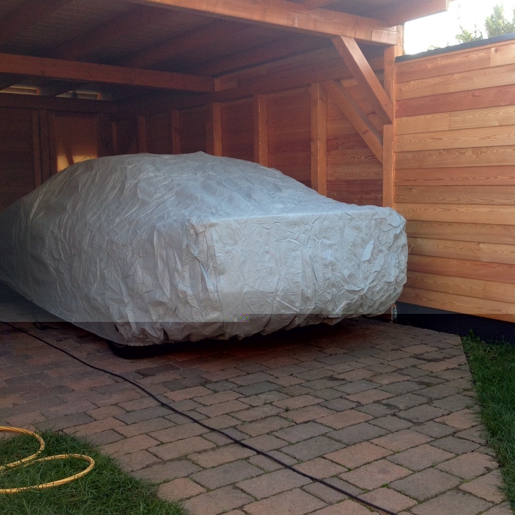

Ergänzend zu Ralf's Tipp's,
-wenn keine Winterstandreifen vorhanden,dann auf 3,5 bar die Reifen aufpumpen
-vor der längeren Standzeit nochmal schön Autobahn und Gas geben und dann Volltanken
-Ein oder Zwei Fenster einen Spalt offen lassen zwecks besserer Durchlüftung
-schön eindecken und gelegentlich mal nachsehen wie's dem Baby geht
