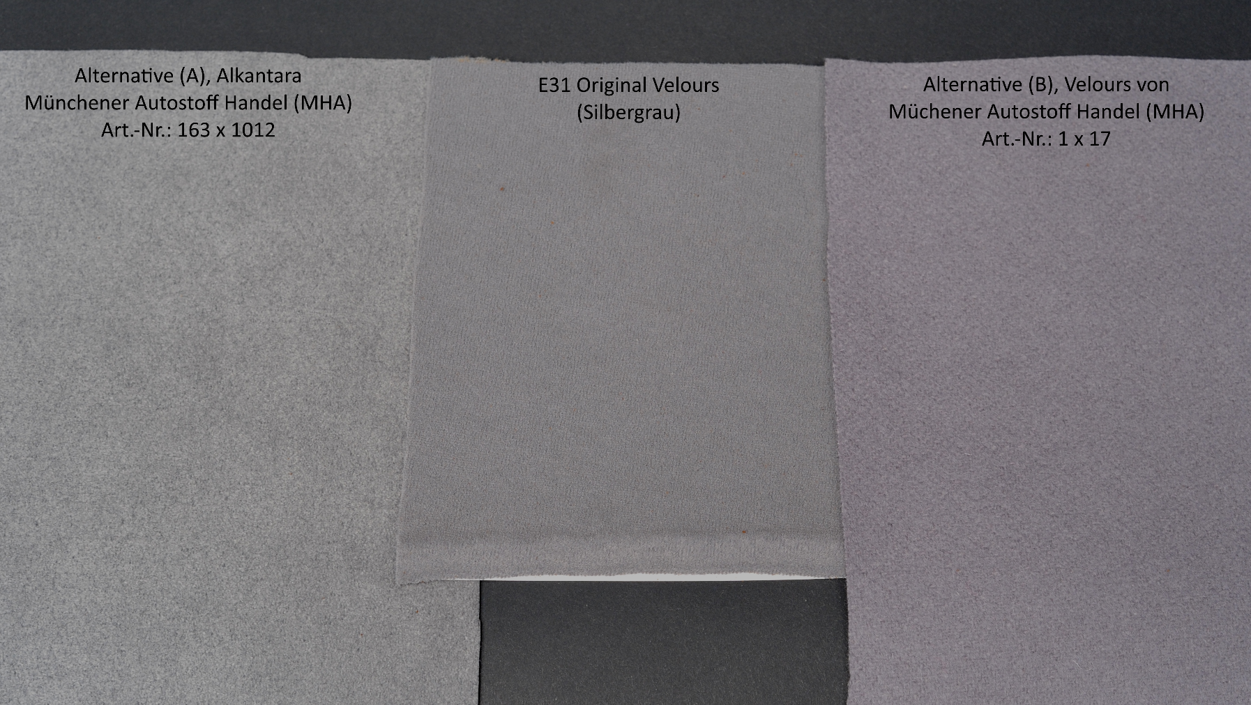

11 Okt. 2014 22:39
Man(n) soll ja auch etwas erkennen! Oder guckst du mit ne'm SmartPhone. :mrgreen:
Habe es ja schon auf 50% reduziert. Wenn man es herunterlädt kann man noch schön in Details hineinzoomen. Soll ja auch eine Entscheidungshilfe für die Puristen sein.
Ja, die Alkantara-Variante passt schon perfekt als Ersatz zum Original. M. E. sogar noch hochwertiger im "Touch and Feel" als das Original.

So, bin endlich fündig geworden. :top:
MHA hat doch die Lösung gebracht. Habe da mal ein Vergleichsbild geschossen. Die Alkantara-Variante hat die beste Haptik und wirft auch keine Schatten.
Zu bedenken ist, das Original-Velours schon etwas verschmutzt (dunkler) ist. Sieht man auch am Pfalzrand. Dort wird es etwas heller.
Dirk
Dirk
