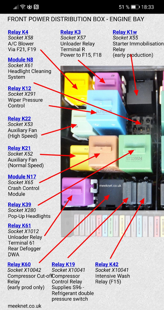

12 Sep. 2020 10:09
Das muss so sein, ist also korrekt.
Der elektr. Zusatzlüfter hat 2 Stufen, die 1. Stufe läuft permanent mit.
Beim Klimakompressor ist die Besonderheit ebenfalls, wenn man den ausschaltet geht der nicht aus sondern taktet weiter in Form der Kabinen-Entfeuchtung.
Ich glaube daher, du suchst nach einem Phantomfehler :silly:

Habe komplette Klimaanlage überholt. Das Problem ist wenn ich die Zündung anmache läuft der Klimalufter immer
und bei laufendem Motor läuft der Kompressor immer, lässt sich nicht ausschalten bzw. steuern.
Kompressorstecker hat ein Pol. Wenn ich den Stecker abziehe geht der Kompressor aus aber der Lufter läuft immer.
Der Lufter geht aus bei entfernung von Sicherungen 25,,,29.Wenn ich das Relais K33 rausziehe läuft der Lufter Trotzdem.
Was könnte es sein?
Was könnte es sein?

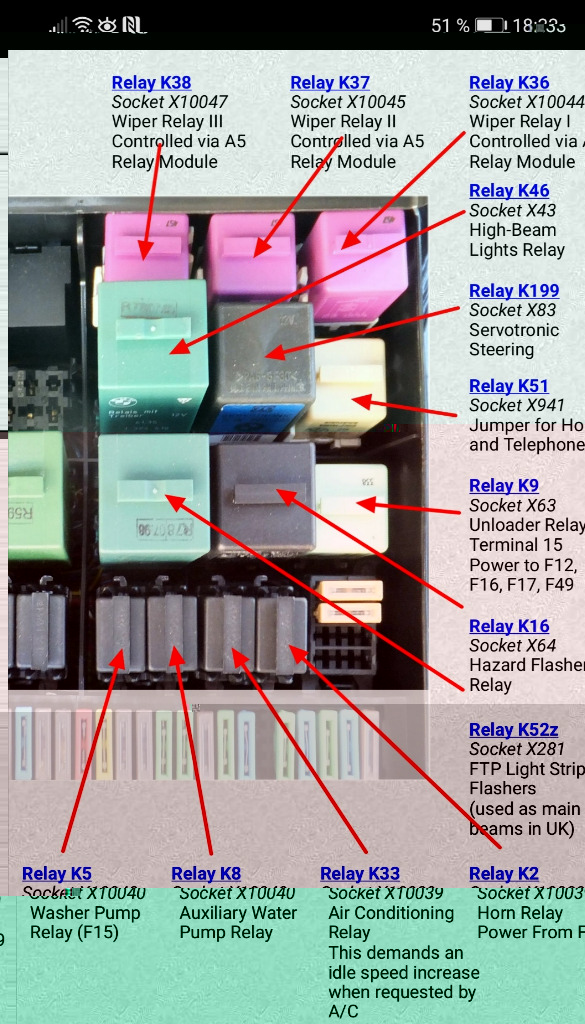

Hallo Waleri,
sollte K33 sein in Schwarz. Schau Dir mal das PDF an.

Hallo zusammen ich besitze einen 840i Bj. 1993 4,0l
kann mir einer helfen ?
Wo finde ich das Relais für die Klimaanlage bzw. Klimakompressor (Position, Farbe, Teilenummer)
Waleri
