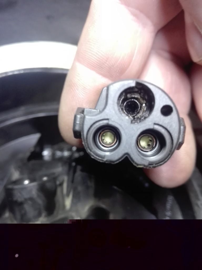

Re: Schlechte Benzinversorgung bzw. Ausfall der Benzinpumpen
25 Dez. 2019 18:31 - 25 Dez. 2019 18:32
Ja, diese Idee hatte ich auch.
Habe deshalb auch vorsichtshalber beide Benzinpumpen erneuert - jetzt habe ich ( so hoffe ich zumindest ) für die nächsten Jahre Ruhe...
12 Dez. 2019 18:00
Die Stromaufnahme der Pumpe solltest du trotzdem prüfen.
Eventuell ist der Motor der Pumpe schwergängig und bleibt demnächst stehen.
Ist nur so ein Gedanke.
Ein Kontakt verbrennt ja nicht grundlos.
27 Nov. 2019 13:25 - 27 Nov. 2019 13:27
Da reicht schon etwas Korrosion, wenn dann der Lichtbogen irgendwann beginnt nimmt die Sache ihren Lauf.
Danke für's mitteilen :top:
27 Nov. 2019 10:24
Problem: Schlechter Kraftstoffdruck oder zeitweise gar keine Benzinversorgung:
Heute festgestellt, das ein Pin im Stecker der linken Fördereinheit komplett verbrannt ist - wie auch immer das passiert ist... Steckkontakt mit 10cm Kabel erneuert - alles wieder gut.
