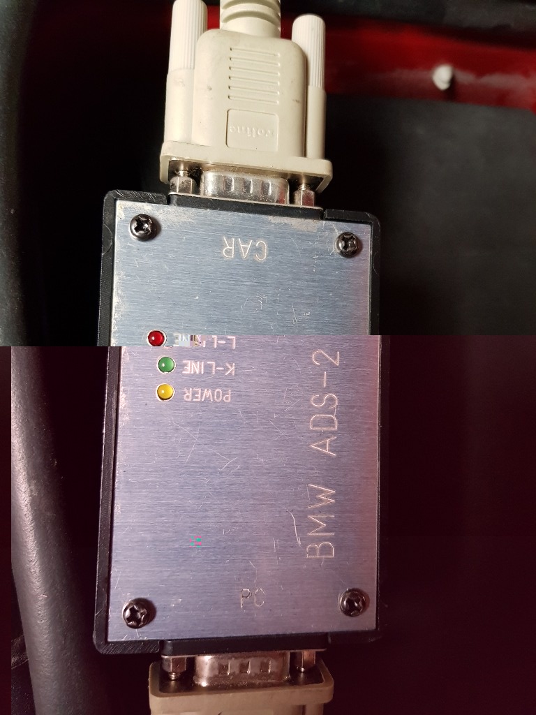

Bmw26 schrieb: Hab dieses ADS interface ausgeliehen .grüße Manuel
hast du im interface auch den jumper richtig gesetzt? sonst verwendet das interface obd-2 und das kann das auto nicht. das ist was johannes in seiner ersten antwort auf deinen post gefragt hat, es wurde bisher nicht geklärt ;)
es gibt 2 jumper auf der platine. einer ist für zündungsplus (wenn das nicht erkannt wird) und der andere für das protokoll. und der muss richtig gesetzt sein genauer kann ich es dir gerade nicht beschreiben. in der anleitung vom interface steht es genau beschrieben.
aber mit dem interface sollte es funktionieren.

Das ist das Miglenium Interface. Sollte klappen.

Ihr hattet ein Chat mit dem Werner VMWare ist bei mir drauf.Ist eine schwarze Box steht BMW ADS drauf mit 3 LEDs 1.Power,2.k-line,3.L-line müsste aber Bilder davon machen. Feste Verbindung rs-232 ist auch gegeben aber mit dieser Karte bin ich mir nicht sicher .

Müsste ein Bild vom Interface machen Auto steht in einer Garage komme ich erst nach Weihnachten dran.Am Pin 20 sind es 9,32v und an Pin 15 sind es 11,2v.
