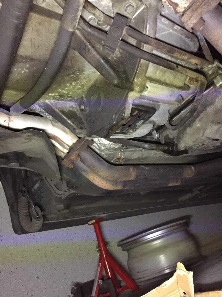

Bei mir ist es auch offen.
@OROMIS, bei dir fehlen Hitzebleche am Auspuff. Bei Paul01 sind sie noch dran.
Bei mir fehlen die auch. Ich habe vor an der Stelle Hitzeschutzband drum zu wickelen. Ist meiner Meinung einfacher als die Bleche wieder zu montieren.

Hallo Oromis,
oder bei uns beiden fehlt was. Diese Bohrung hat einen Absatz. Das macht ein Konstrukteur nicht, wenn er eine freie Durchgangsbohrung möchte.
Danke für das Bild. Das ist erstmal beruhigend.
Paul

Bei mir ist das auch nicht verschlossen

evtl. weiß jemand wie das Loch normalerweise verschlossen ist.

Zusatzbaustelle. Da fehlt doch was, ein Stopfen oder was anderes.
Weiß das jemand ?

Paul
  • paul01
  • paul01s Avatar Autor
  • Beiträge: 68
Re: 850i soll wieder aufgeweckt werden...technische Probleme
28 Juni 2019 22:04
#240458
da irgendwo hintendran muss es sein:
Es würde auch zum Füllstand passen.
Der Abzweig am Behälter ist hinten. Also anders als auf der Zeichnung oben. Und das könnte ca. die Höhe des Abzweigs sein. Also ist der Hauptfehler ab der hinteren abgehenden Leitung bis runter möglich.
Werde wohl nochmals leicht nachfüllen.
Paul
  • paul01
  • Beiträge: 68
28 Juni 2019 21:20
#240457
paul01 schrieb: Jetzt ist naheliegend, dass das Leck dort ist und die Bremsflüssigkeit nach rechts hinten gelaufen ist. Aber bisher am Boden und am Auto auch keine Spur gesehen.
Genau so ist es auch. Hinten rechts können wir nun beerdigen. Neue Bremsflüssigkeit ist diese Richtung geflossen.
Es gilt nun der Bereich unter und hinter dem Hauptbremszylinder. Habe auch Bilder später.
Paul
  • paul01
  • Beiträge: 68
27 Juni 2019 17:43
#240452
Hallo DHS,
"Spritpumpe raus geht erst hab ca. 1/2 voll , alles darüber wird sich in der Garage und im Innenraum des Fahrzeugs verteilen" -> ok...vor der Garage ist es abschüssig. Geht alles zum Nachbarn rüber.
Evtl. auch Einiges ohne Zündung usw. nach vorne und die Anschlüsse aufmachen. So würde man auch merken, ob die Pumpen noch richtig fördern und gleichstark sind. Statt Hörtest. Aber über die Pumpen alles leer machen normalerweise nicht wegen der Förderleistung. Mal sehen, ob man vorne überhaupt gut rankommt.
Paul
