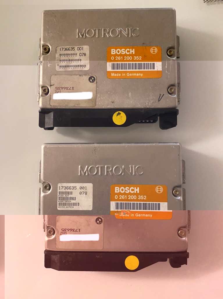

Da musst du vorsichtig sein, das größere der Steuergeräte ist NICHT die DME, es ist die EML. Die 2 DMEs sind die kleineren (mit den orangefarbenen Aufklebern). Wenn du einen Pin am falschen Steuergerät brückst kannst du es leicht kaputt machen, also genau prüfen bevor du die Brücke setzt.Werde es Morgen dan mit Maße auf PIN 81 von der DME (das größere Steuergerät nehme ich mal an ) versuchen.

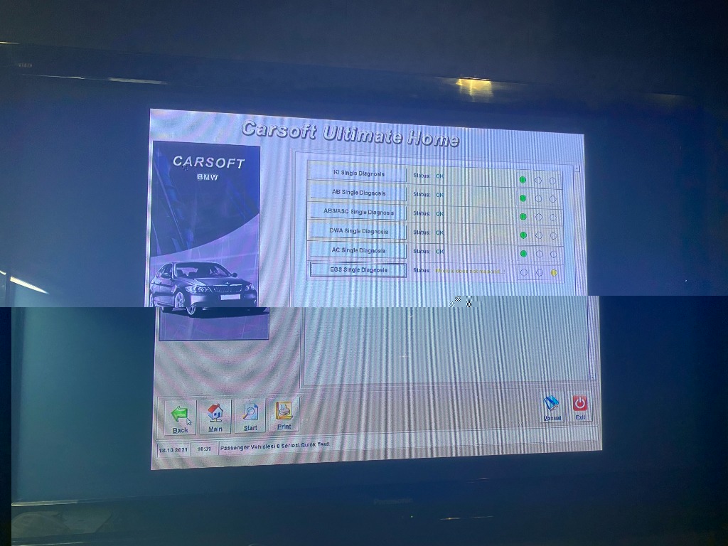

Leider kann ich weder mit den ICOM- ISTA, ISTA+ bzw. Rheingold auslesen.
Mit den Carsoft komme ich leider nicht weiter als das mir das Programm anzeigt das soweit alles okay ist.... (siehe Bild)

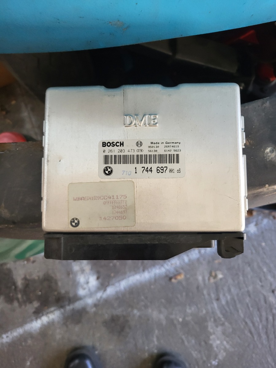

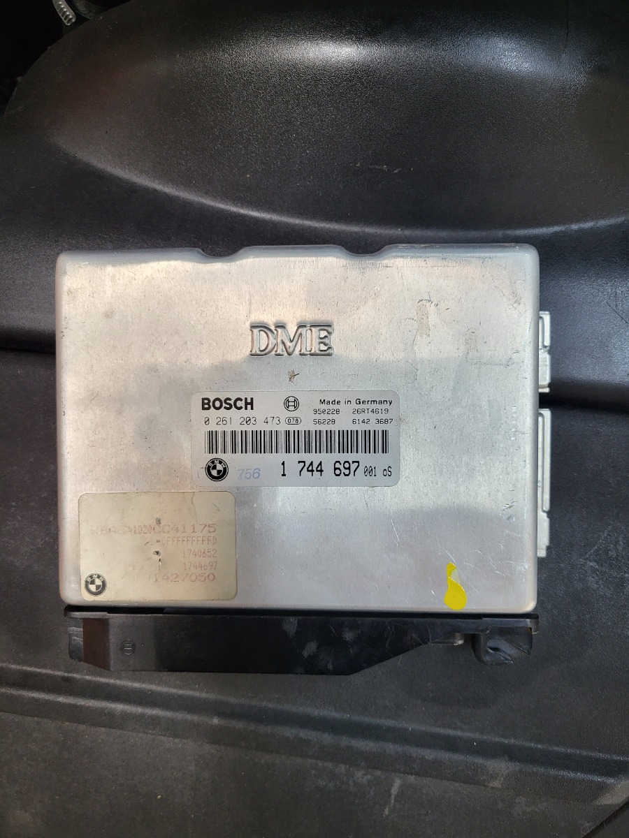

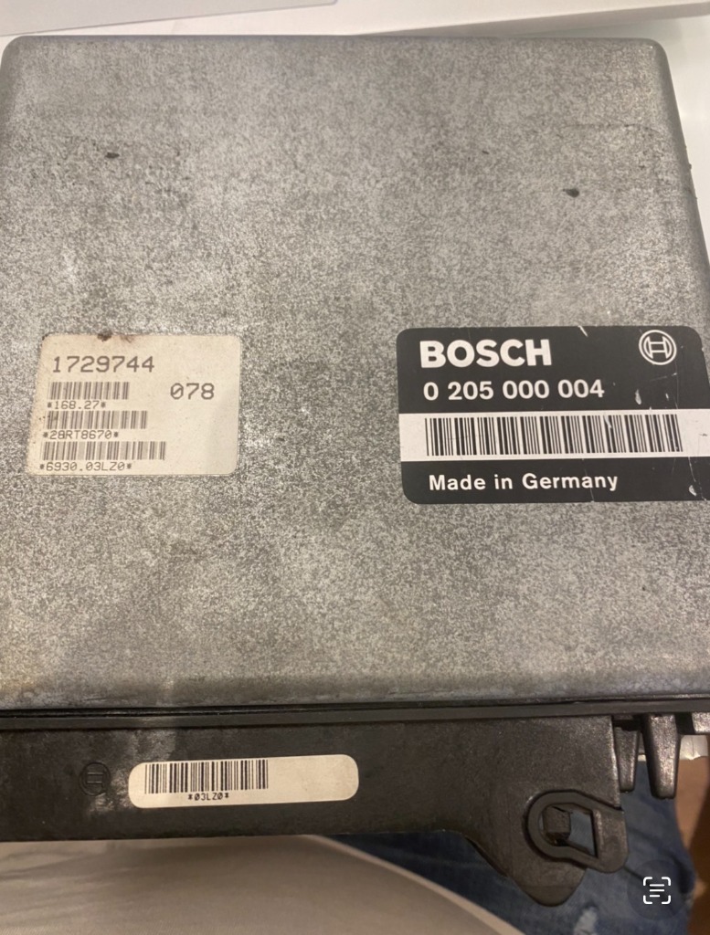

Habe die Motortronic und die DME fotografiert ( siehe Bilder)
