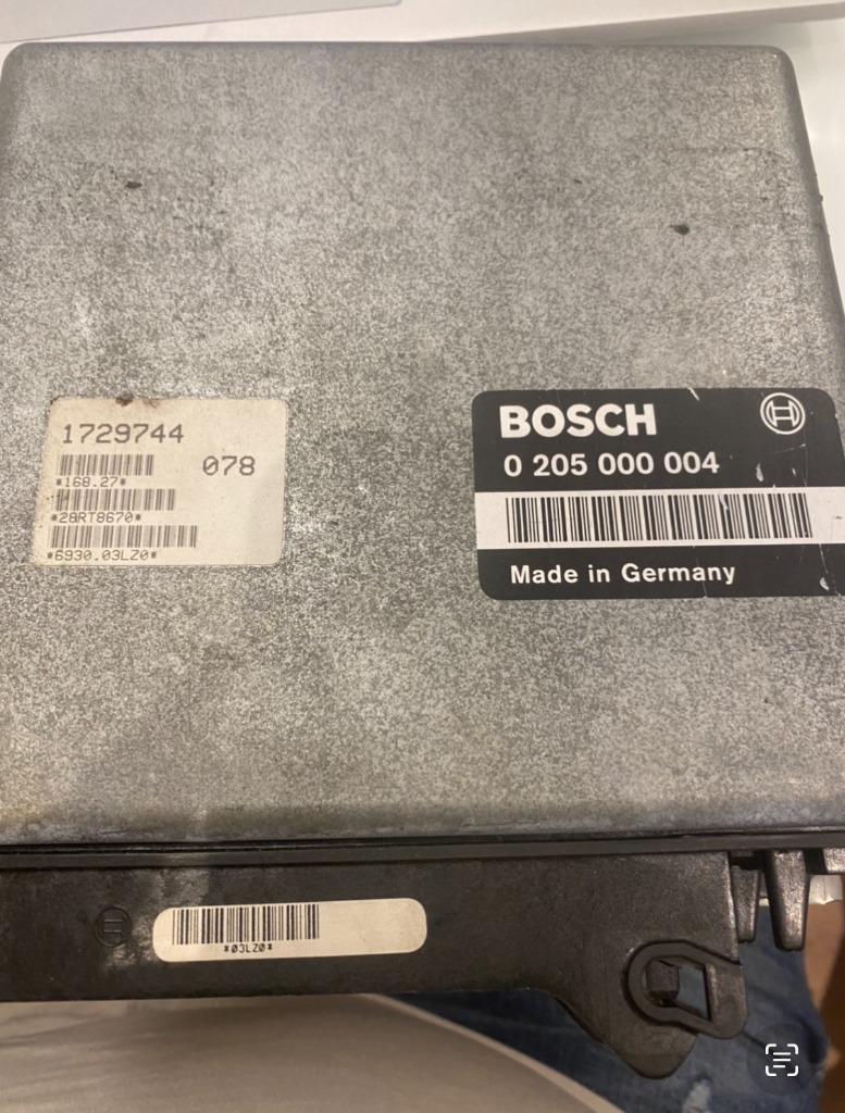

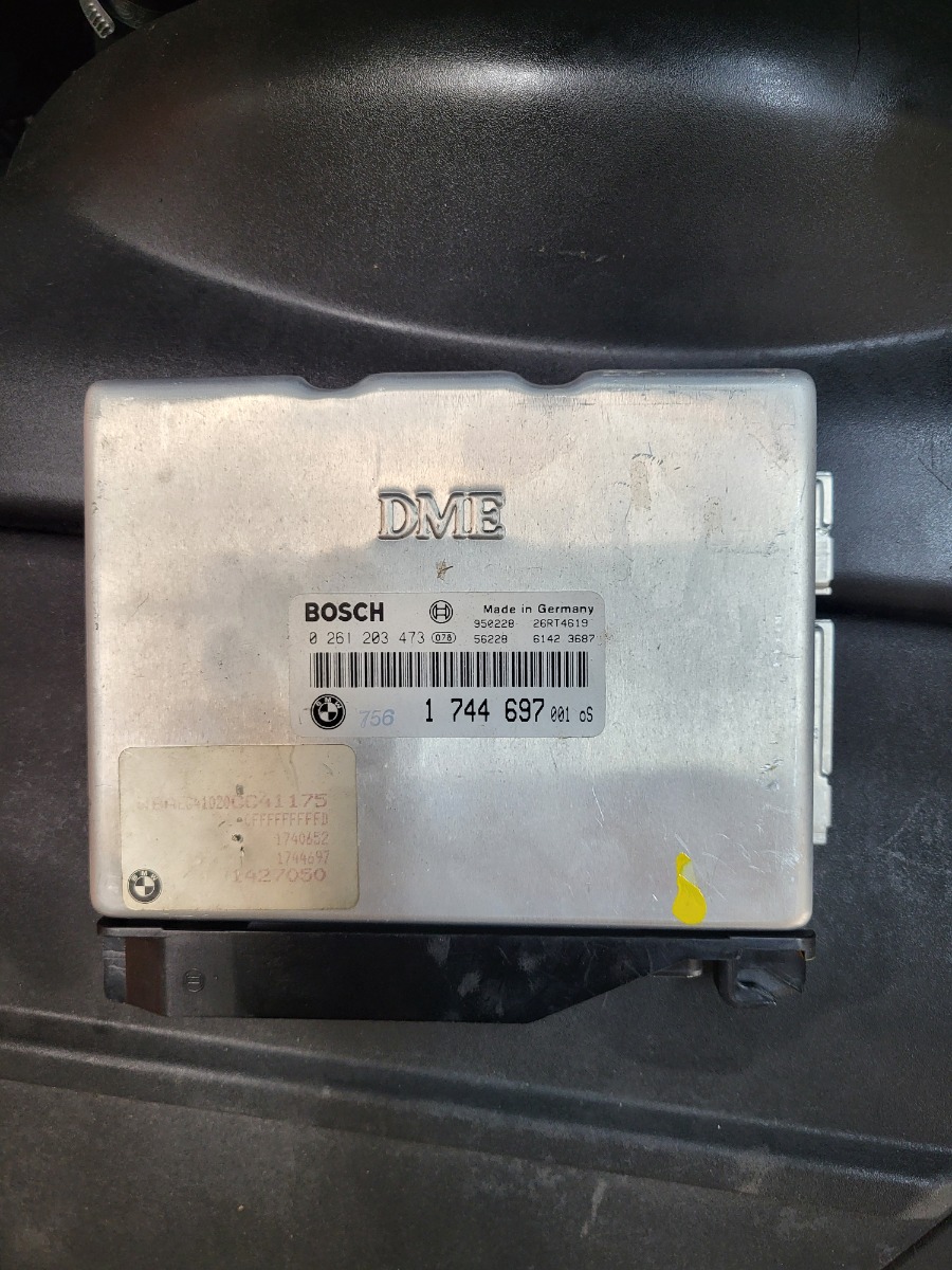

Deine 2 DMEs sind übrigens keine Motronic 1.7.2 sondern die normalen 1.7
Kann es sein dass diese aus einem Handschalter sind?

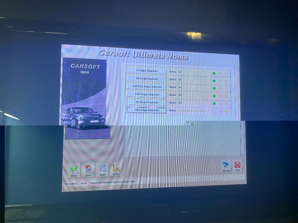

Leider kann ich weder mit den ICOM- ISTA, ISTA+ bzw. Rheingold auslesen.
Mit den Carsoft komme ich leider nicht weiter als das mir das Programm anzeigt das soweit alles okay ist.... (siehe Bild)
Habe die Motortronic und die DME fotografiert ( siehe Bilder)
Danke nochmals

Heute zwei neue Batterien eingebaut, mit Carsoft ausgelesen-keine Fehler gespeichert.
Reingold/ISTA/ISTA+ keine möglichkeit den Wagen auszulesen (ADS)

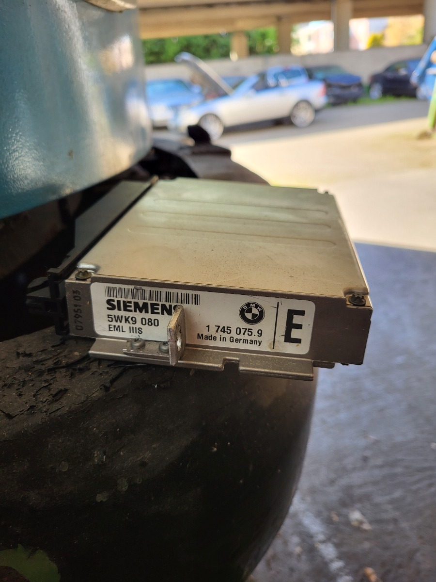

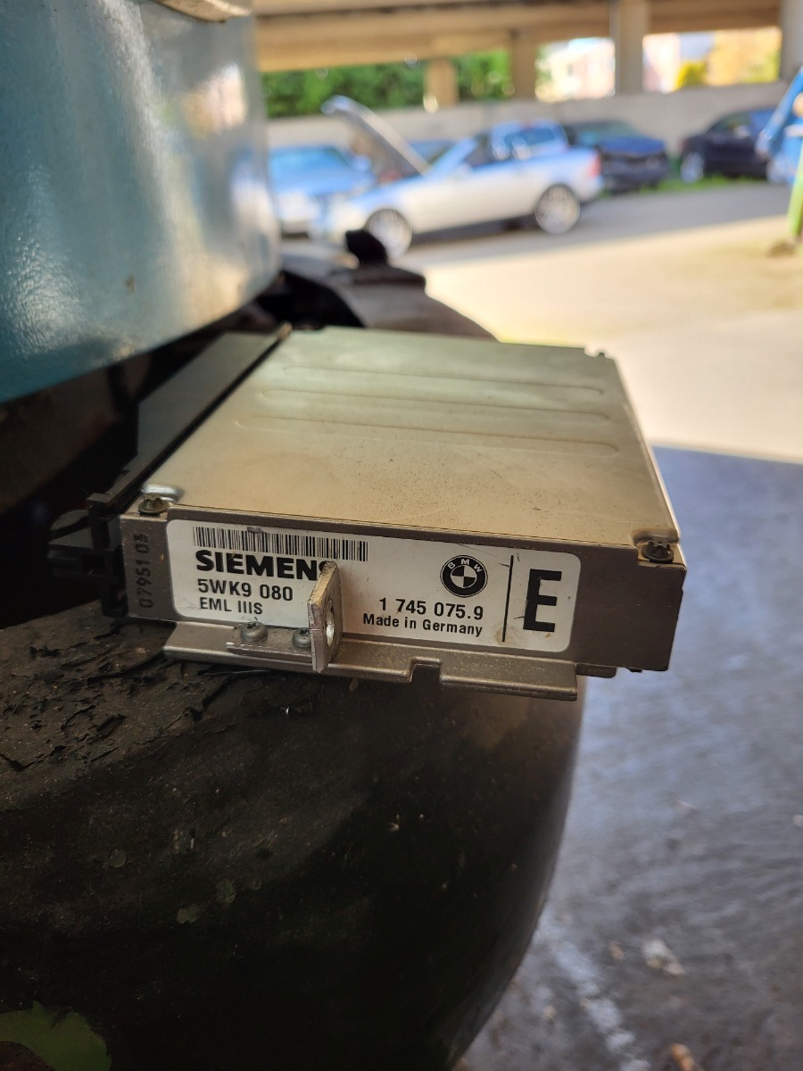

Bitte um Entschuldigung- werde heute nochmals die anderen zwei ausbauen.
vielen Dank nochmal

#246651
Das ist sehr sicher keine Motronic, es ist ein EML-Steuergerät der ganz frühen Generation.
Da sind noch 2 weitere Motorsteuergeräte in der Box unter dem schwarzen Deckel, das sind dann die 2 DMEs, also die Motronics.

Kannst du mal die Teilenummern deiner DMEs abfotografieren? Die Motronic 1.7.2 ist ungewöhnlich. Beim M70 war es die 1.7, beim S70 gab's auch die 1.7.2
