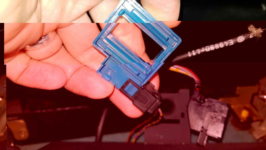

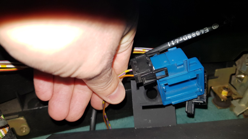

auf dem 2ten Bild siehst du den Halter für den Blauen Stecker. Der Halter ist an der Mittelkonsole.
Am Radio ist auf der Rückseite ja dieser lange Führungszapfen, der geht in den Blauen Stecker rein.
Eingesteckt wird er von der Rückseite, dann das Radio einbauen und gut ist. :-)

Schönen guten Morgen,
dieser blaue Stecker für die DWA ist ein Phänomen :blush:
Wer könnte mir einen Tipp geben, wo ich diesen ominösen blauen Stecker an unserem Business RDS Radio anstecken soll?!
Vielen Dank schon mal und allen eine besinnliche und ruhige Vorweihnachtszeit!
Bernhard
