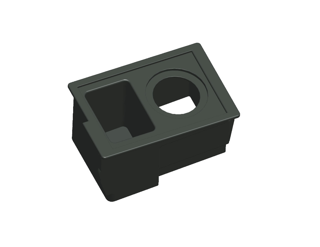

Anbei 2 aktualisierte Grafiken der Variante 4.
Ich habe das kleine Ablagefach nun maximal tief gestaltet damit ein Handsender gut Platz und Halt darin findet:

Und hier kommt noch die Variante 4:
Es ist wie angekündigt eine Kombination aus dem von der V3 bekannten USB-Lader inkl. Spannungsanzeige und einem kleinen Ablagefach welches anstatt der AUX-Buchse den Platz einnimmt dort.
So... aber nun warte ich erstmal auf Materialnachschub, alles für die ganzen Prototypen verbraucht und aufgrund Corona läuft's etwas "hakelig" mit der Versorgung und Logistik ... sollte aber bis Mitte der Woche eintreffen.
