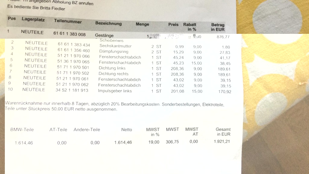

15 Sep. 2019 20:35Das sind Netto Preise.
Ich bekomm in der Niederlassung den Rabatt.
Online bei Leebmann ist der Rabatt niedriger.
Die Netto Preise sind sonst überall gleich.

15 Sep. 2019 20:23interessante Preise die da auf der Rechnung stehen.
Wenn ich Teile brauche, bestelle ich bei Leebmann24. Bin dort als Forenmitglied registriert. Dann bekommt man Rabatt.
Wenn ich sehe, dass Du für die Mechanik sagenhafte 876,77 EURO bezahlst :lol: ursprünglich 963,46 EURO!!
Bei Leebmann kostet 61611383008 1146,54 EURO!! Zahlen würde ich dann 1089,22 EURO = Also 5% Rabatt.
Ist die Spannweite so riesig von Händler zu Händler? Weiß das jemand?
